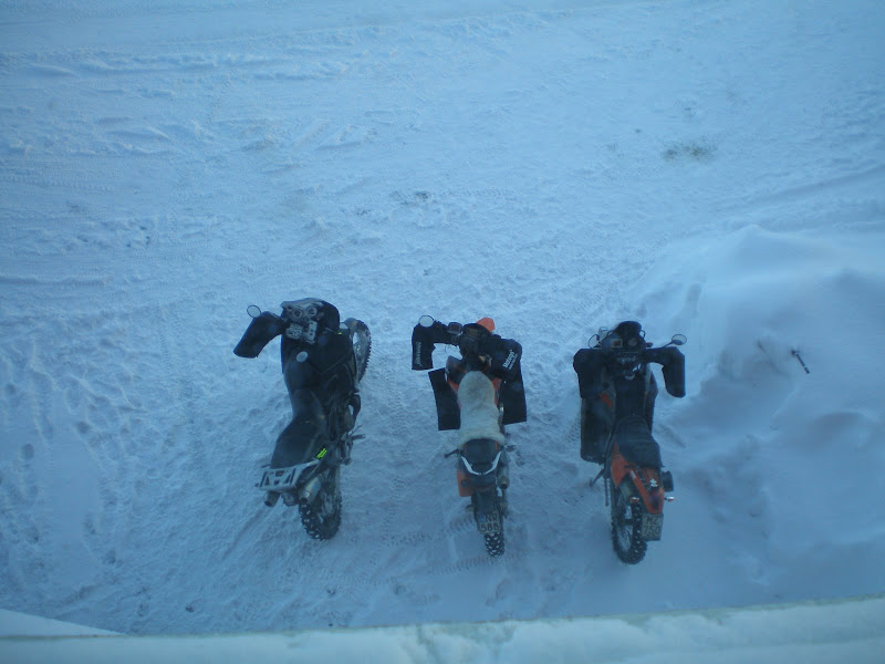

jonkko said:Fyller på tanken vid behov![]()
Styrhöjaren,blir bekvämare när man står och kör.
Xenonljus hel och halv ljus,kopplade så att när helljuset slår på så hålls halvljuset på samtidigt,ser både långt,brett och kort på en och samma gång.
Vintertid så har sadeln fårskinnsöverdrag,flera komppisar kör med skinnet på året runt.
KTM,en har original slät sadel så man kan glida fram och tillbaka hur man vill,passligt smal och hård så det inte blir obekvämt i längden.
ORDENTLIGA muffar med gore tex vintertid,kommer nog ingenting igenom dom.
Handtagsvärmaren,och elstrumppor modell klan.

jonkko said:Jo det finns det,specialgjorda för dom mått man ger,made by Dusty Wobbls.
Dom har dragked+kardborreband och färdig öppning för spegelmasten på rätt ställe (kardborre) bara man ger måtten,tar ungefär 2 minuter att sätta dit och ta bort båda![]()
Fås med valfri text.
https://picasaweb.google.com/lekasora/NordkapLahtiJoroinenTa lviperse111222011JaSamanReissunKuvia#5573513878283921362
Du kan ju diskutera med Hampe,han lånade sådana på Nordkapsköran ohar bestält egna nu.
Hampe said:Dusty Wobbls handtagsmuffar sopar banan med allt annat!
Flera gånger om faktiskt!
